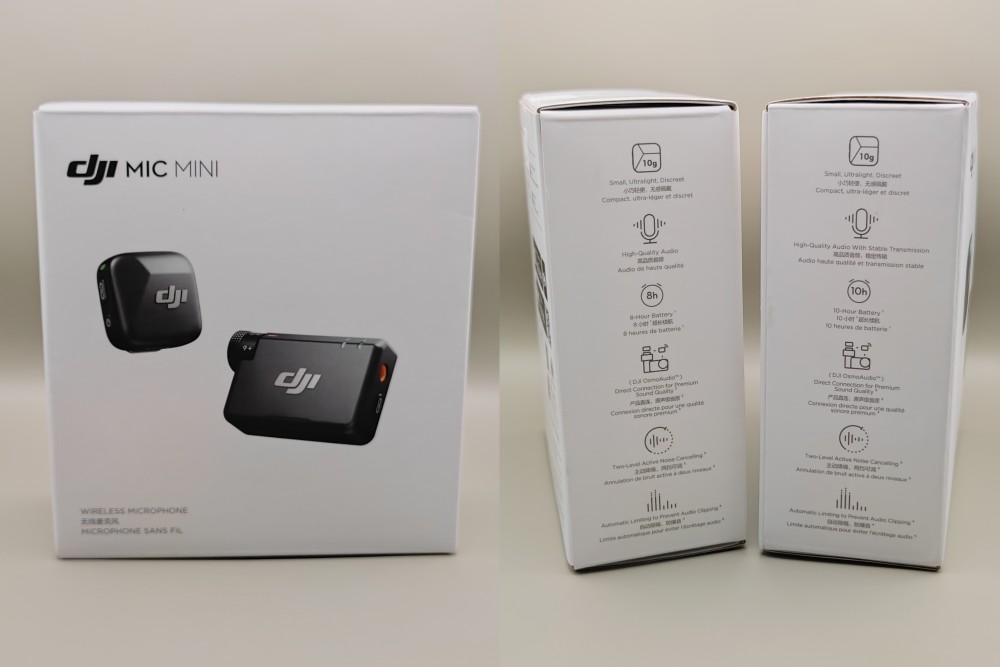

El empaque o la caja se siente de un producto bueno, es en color blanco y en la parte frontal solo vemos el logo de DJI, el nombre del producto y una imagen de el mismo, en un costado de la caja vemos un poco de información ( que ojo aquí no es la misma información que viene en la pagina oficial y varía dependiendo el set que adquieras por alguna razón) información como el peso de los transmisores o micrófonos, autonomía y algunas funciones como la supresión de ruido, realmente nada relevante a datos técnicos.

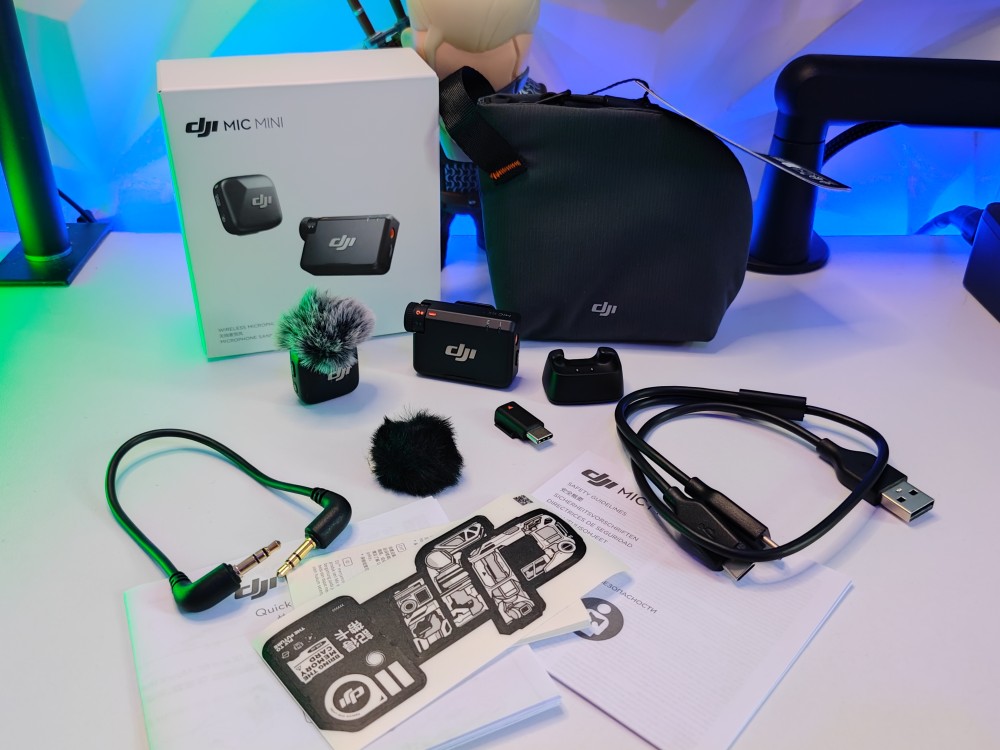

Una vez abrimos la caja encontraremos una bolsa muy elegante que sirve como transporte para los micrófonos y dentro de ella encontraremos el cable USB tipo C a USB tipo A, el transmisor el cual adelanto que es increíblemente pequeño, el receptor, un adaptador USB C para conectarlo a tu teléfono, dos filtros anti viento de diferentes colores, stickers, manual de usuario, la base de carga para el transmisor / micrófono y no podía faltar el pequeño pero potente imán que ya es característico de esta clase de micrófonos.
La verdad es un empaque normal no voy a decir que premium, pero si te da una sensación de que es un producto de renombre y duradero.

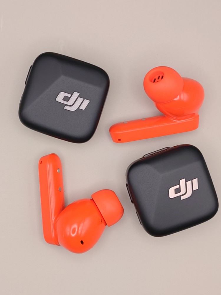

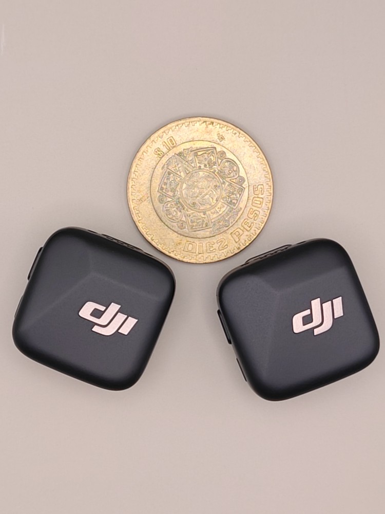

Este es el principal atractivo de estos micrófonos, pues su tamaño tan diminuto los hace increíblemente portátiles y cómodos al momento de usar, son ligeros cada uno pesando solo 10g y tienen un tamaño tan reducido que incluso una moneda de $10mx o unos audífonos son más grandes que estos mismos, así que realmente después de un par de minutos se te va olvidar que lo llevas puesto.
Los encuentras en dos estilos o colores diferentes uno en color negro que es el que me hicieron llegar y otro en color blanco, aquí ya depende del gusto de cada quien a mi en lo particular prefiero el color negro, es tradicional, menos llamativo y se ve elegante sin mencionar que resalta el logo de DJI en un color plateado que le sienta muy bien.

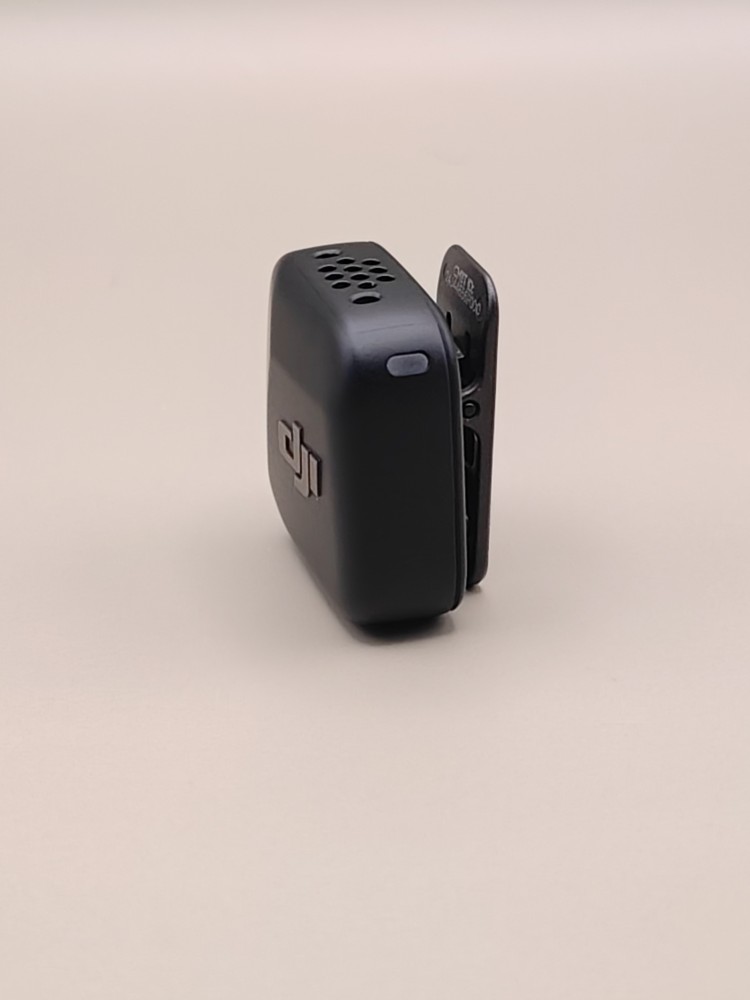

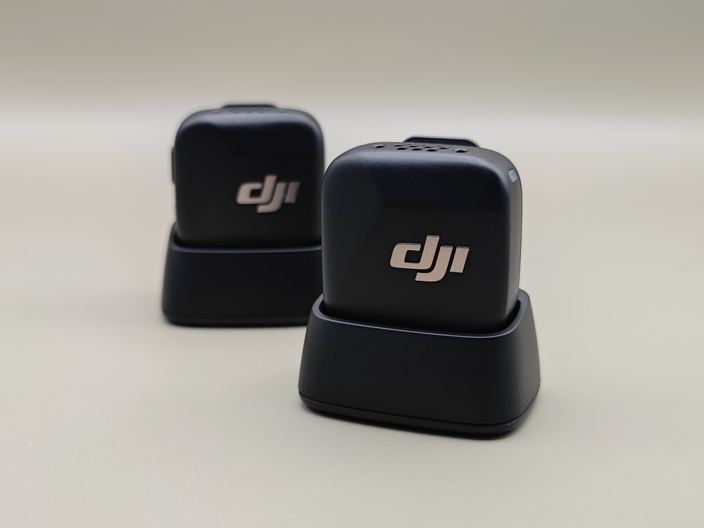

Ahora si pasando a la parte superior del micrófono nos encontraremos la entrada para la captación de la voz y unos pequeños orificios que sirven como anclaje para los filtros anti viento.

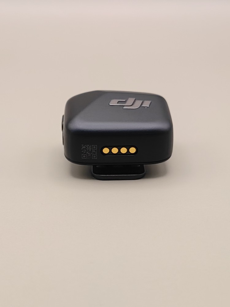

En la parte baja encontraremos solamente el QR para validar su autenticidad en la pagina de DJI y unos pines que se acoplan de forma magnética a la base de carga.
En la parte trasera encontraremos una pinza completamente metálica la cual nos puede ayudar a colocar el micrófono en alguna parte de nuestra ropa o bien podemos optar por no usar la pinza y sostenerlo por medio del imán que es lo más recomendable.
En el lado izquierdo tenemos solo un LED que se ilumina en color amarillo para indicar si esta activa la supresión de ruido.

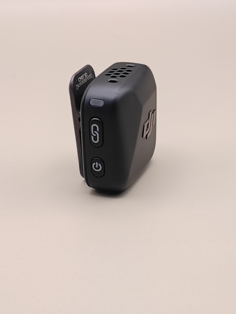

Y por último en la parte derecha del trasmisor o micrófono, encontramos un LED que se ilumina en color verde para indicarnos que este encendido, el botón de emparejamiento y el botón de power o encendido el cual nos servirá también para activar o desactivar la supresión de ruido.

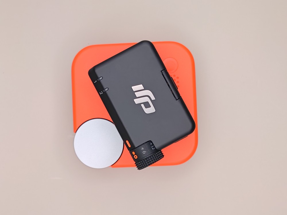

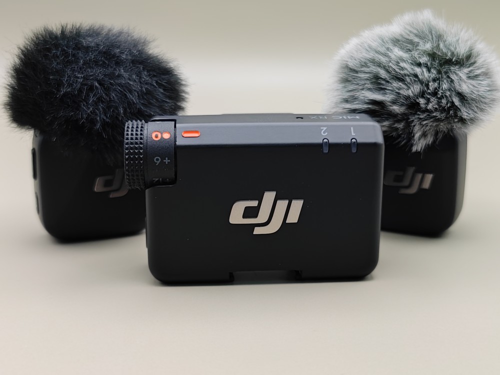

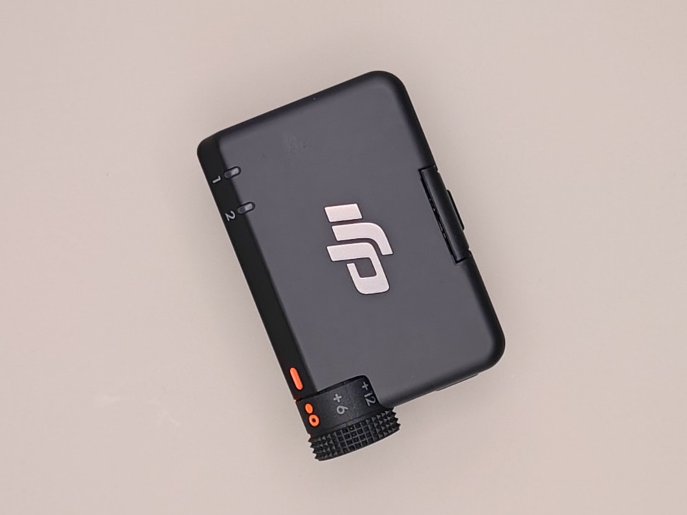

Pasando al RECEPTOR encontramos que nuevamente es enteramente de plástico al igual que el micrófono, pero de una calidad increíble, en la parte de enfrente tenemos el logo de DJI, así como dos leds enumerados (1 y 2) los cuales nos indican cual y cuantos transmisores están conectados.
En la parte superior tenemos un DIAL o PERILLA para aumentar o disminuir la ganancia máxima en +12 o -12 dependiendo la necesidad que tengamos, aunque te adelanto que en el tiempo que los probé no sentí la necesidad de aumentarla o disminuirla, pero se agradece que tengas un control de volumen directamente en el receptor.

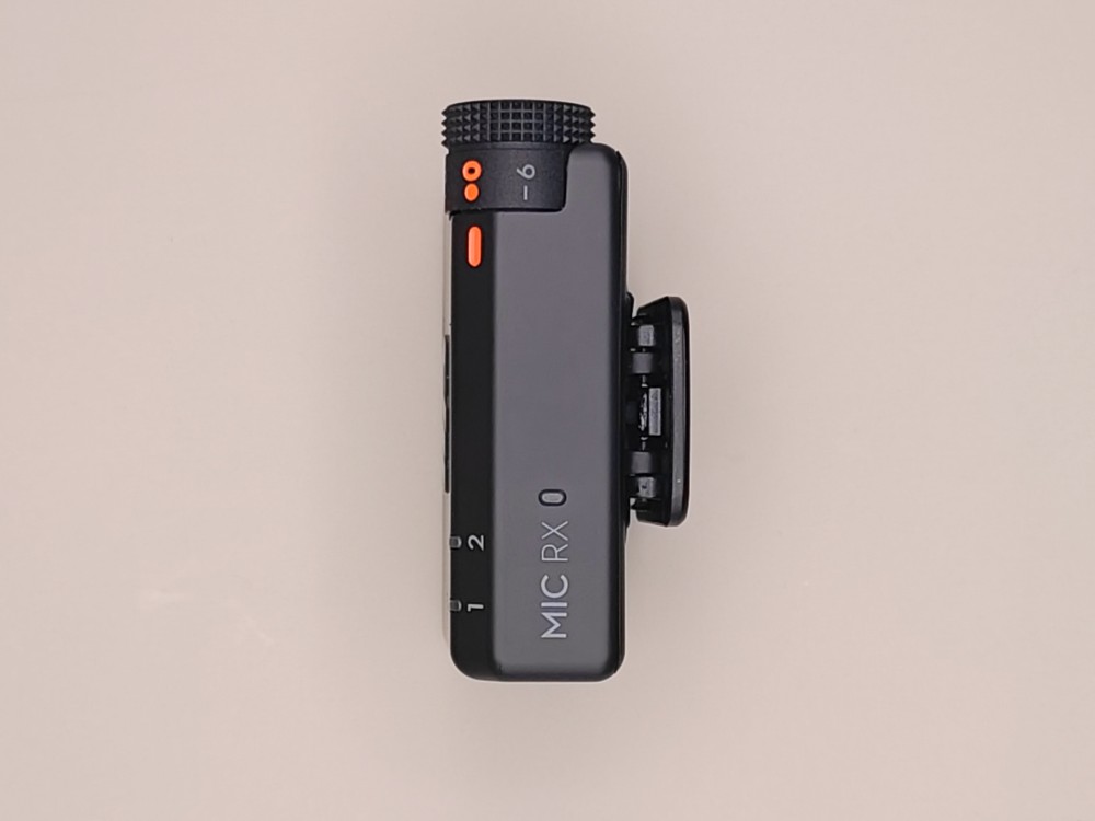

En la parte trasera encontramos una pinza de metal la cual sirve para colocarlo en algún lado o bien esta se acopla perfectamente en la ranura o zapata del flash en las cámaras lo cual es INCREIBLE y te ahorra estarte quebrando la cabeza de donde colgar el receptor (ojo siempre y cuando tu cámara tenga una zapata para flash).

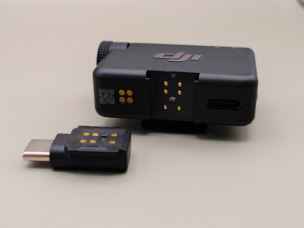

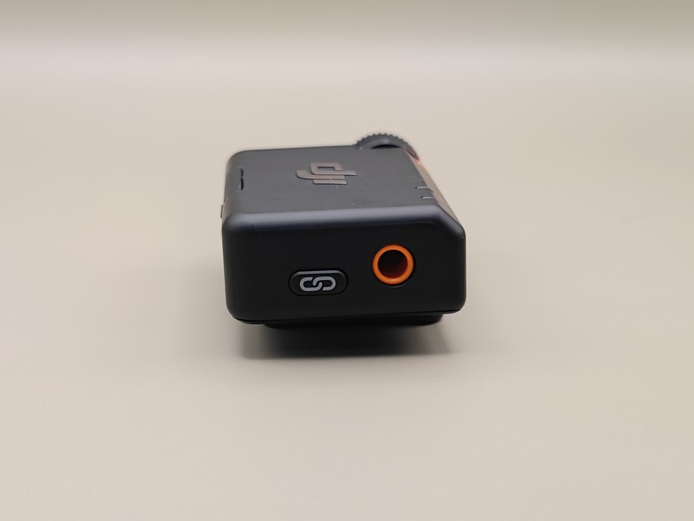

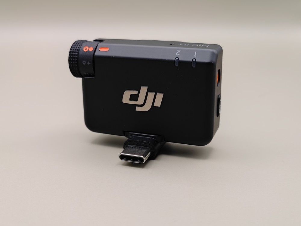

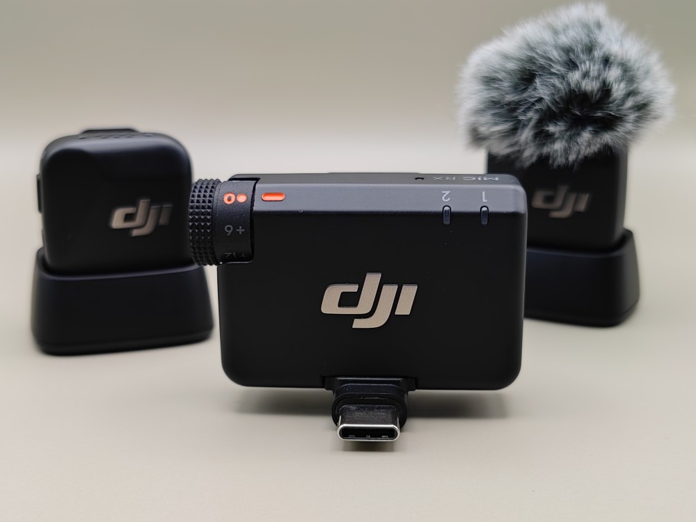

En la parte baja encontramos unos pines de carga que son útiles siempre y cuando tengas el estuche o case para guardarlo, una entrada USB C para cargarlo de forma tradicional y un pequeño compartimento con otra serie de pines para conectar el adaptador USB C si lo piensas usar directamente con tu teléfono (si tienes un iPhone 14 hacia abajo puedes comprar por separado el adaptador lightning para poder usarlo ya que no viene incluido en ninguno de los kits).
Lado derecho encontramos el botón de power y por último en el costado izquierdo tenemos el botón para emparejamiento y una entrada TSR de 3.5mm para conectarlo a una cámara.

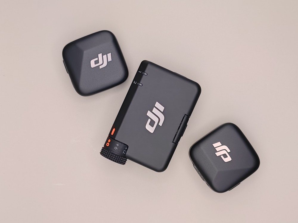

Nuevamente como pudiste darte cuenta son dispositivos EXTREMADAMENTE compactos siendo este su principal atractivo, pero no te dejes engañar no por que sean pequeños quiere decir que no sean potentes.
