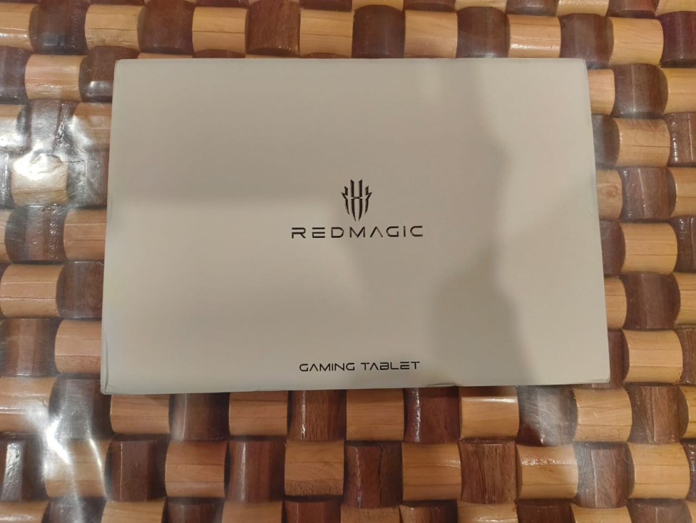

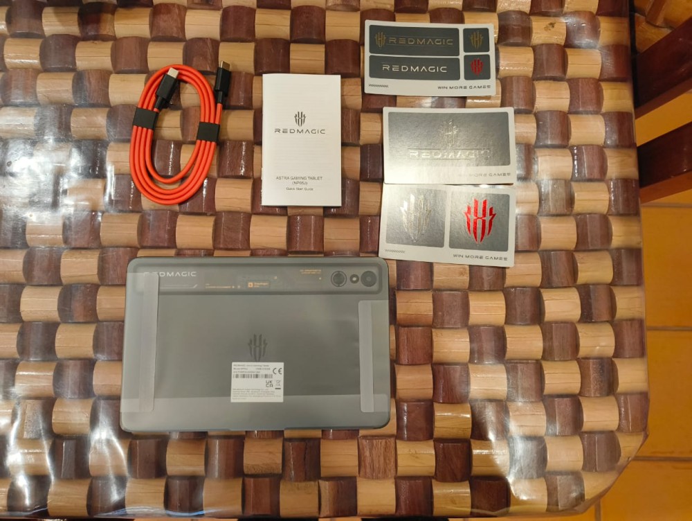

Empezamos con lo que trae adentro en su caja.
Es una caja muy delgada y chico (como el mismo tableta) y incluye un cable tipo USB-C a USB-C tipo 6a, unos stickers del logo tipo de redmagic y la tableta. Desafortunadamente no incluye un cargador adentro, pero si admite la carga rápido Power Delivery. Pero, si quieres la mayor velocidad posible de 80w que admite, es recommendable usar el cargador propietario de Redmagic. Para mi uso, yo utilize un cargador de 65w y lo carga suficientemente rápido para mi, ya es cosa de cada quien.

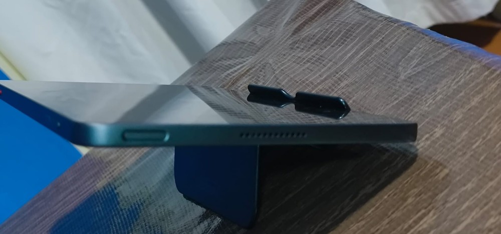

En la parte izquierdo se encuentra el lector de huellas, que a la vez funciona como botón de encendido y apagado. Por su parte, uno de los altavoces está ubicado en el lateral derecho, justo en el lado opuesto.

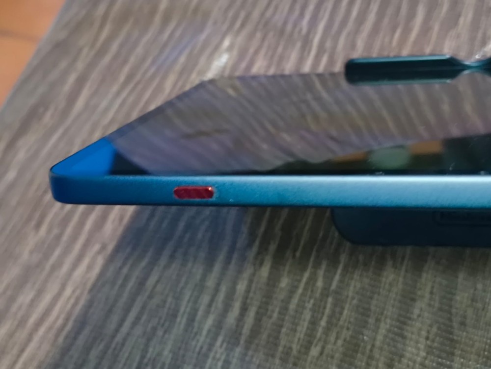

Arriba de la tableta esta el switch de color rojo que entra al gamespace y el boton de volumen del otro extremo.

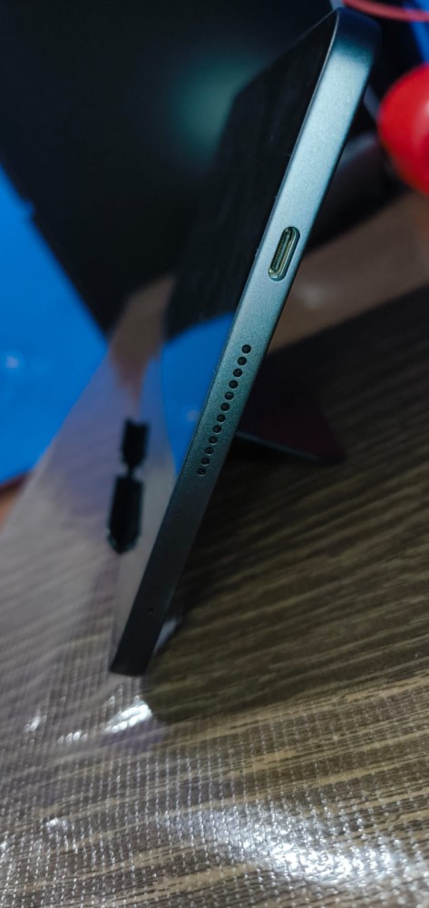

Del lado derecho esta la otra altavoz y el puerto USB-C.

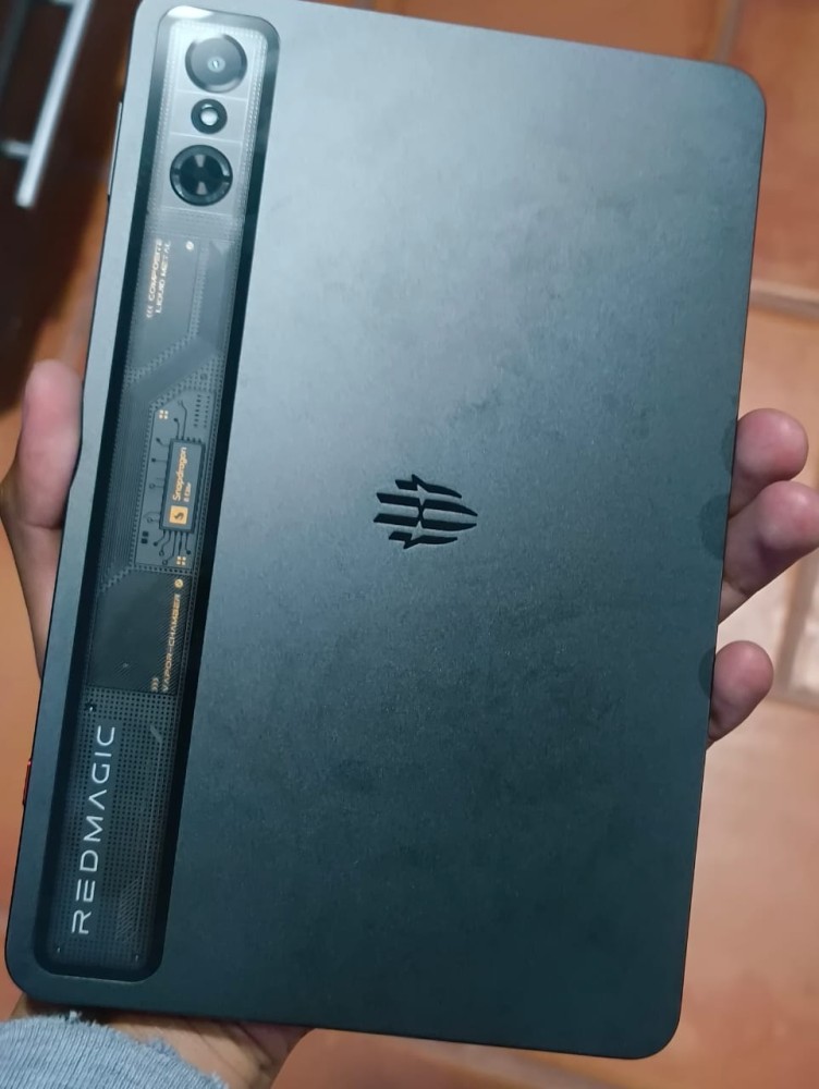

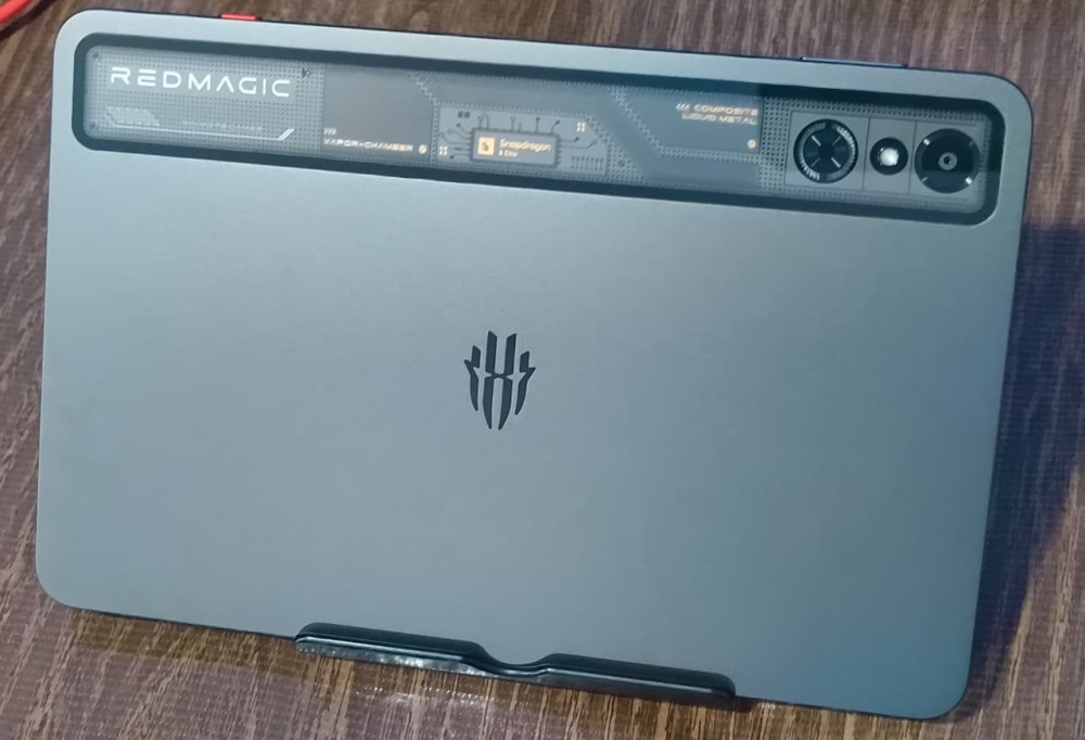

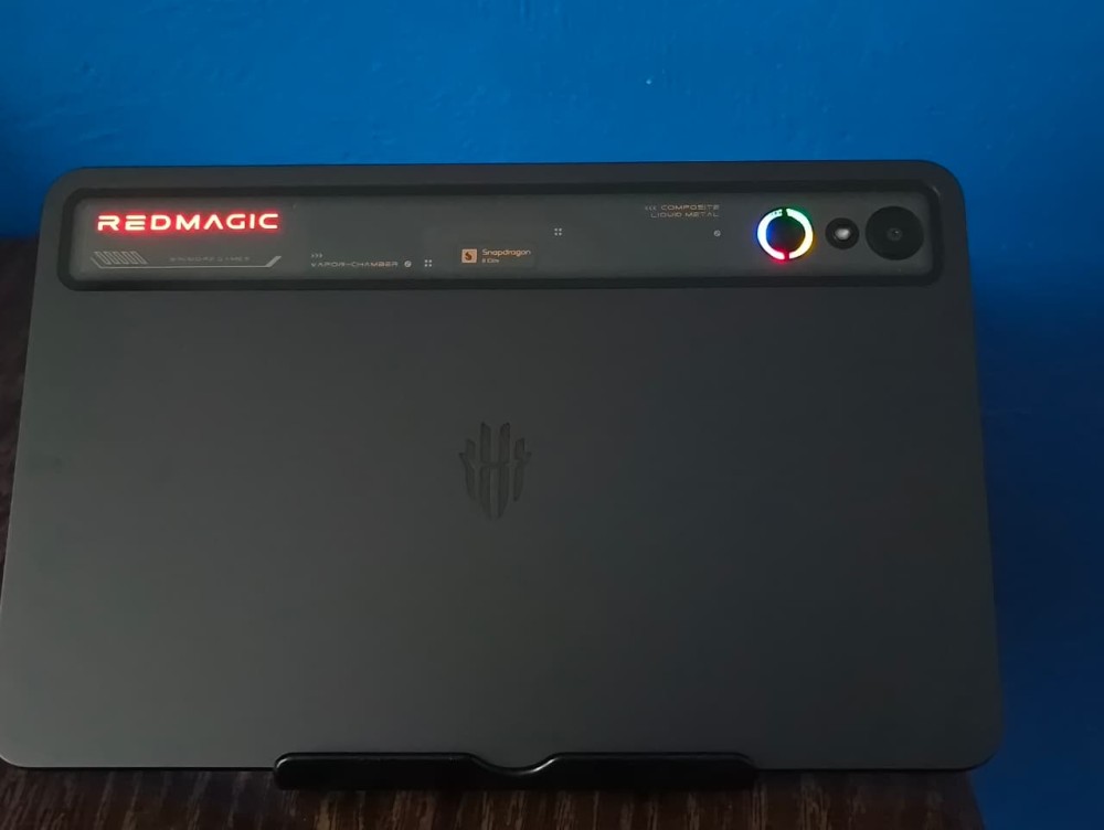

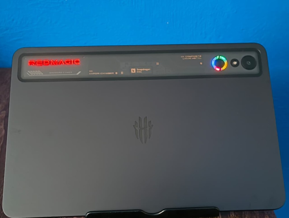

En la parte trasera hay un panel de vidrio que deja ver el ventilador con luces RGB. Después de todo, ¿qué dispositivo para gamers sería sin un poco de RGB? Tambien es donde esta internamente colocado el Snapdragon 8 Elite y con el logo de REDMAGIC que también tiene luces RGB.

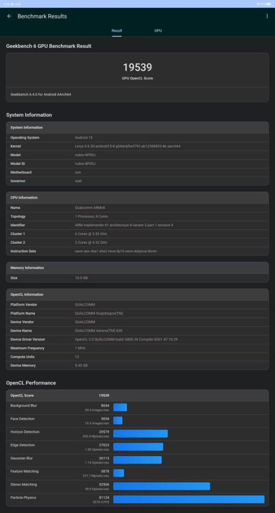

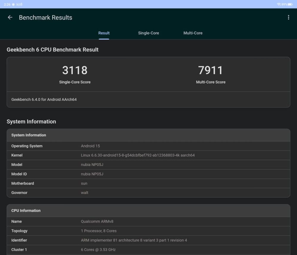

Geekbench 6:
Test de almacenamiento:
Geekbench 6 test de GPU:

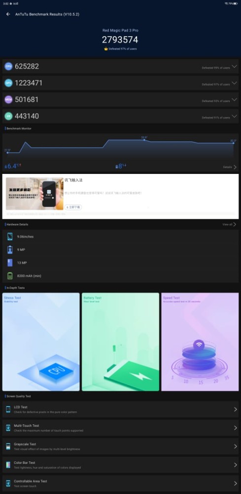

Puntaje de AnTuTu:

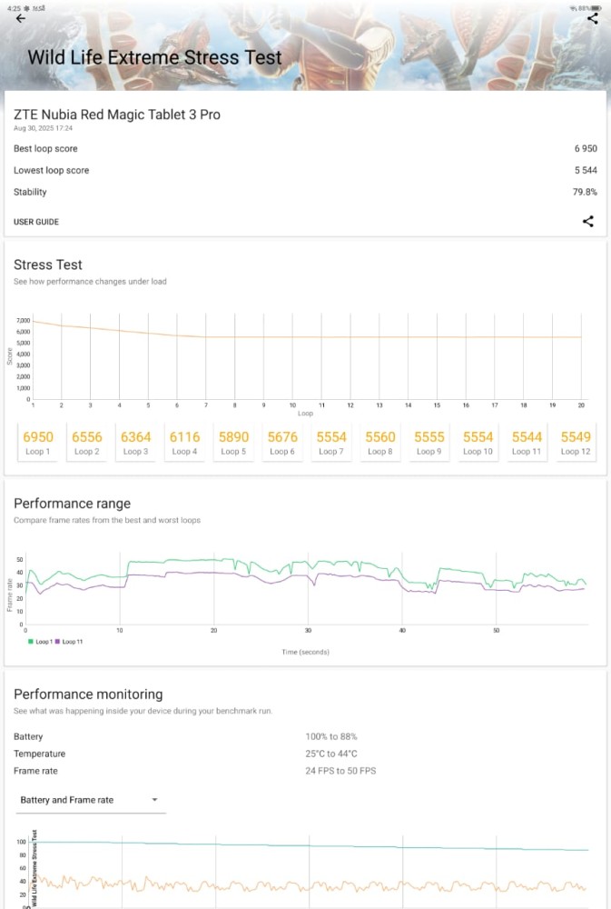

3d Wildlife extreme stress test:
Aquí podemos observar que el Astra mantuvo alrededor del 80% de su rendimiento original a lo largo de toda la prueba. Una estabilidad tan notable indica que el dispositivo no experimenta ‘throttling’ y se comporta de manera eficiente incluso después de un uso intensivo, como por ejemplo largas sesiones de juego. Durante esta prueba de 30 minutos, la batería bajó del 100% al 88% y la temperatura aumentó de 25 °C a 44 °C. Esto demuestra que el sistema de enfriamiento está funcionando correctamente, evitando un sobrecalentamiento excesivo. Es importante mencionar que la prueba se llevó a cabo con el ventilador encendido; aun así, la tableta se siente un poco caliente. En un uso cotidiano, es poco probable que alcance estas temperaturas extremas, lo que nos asegura que está lista para casi cualquier tarea exigente: desde juegos hasta la edición de videos en 4K.

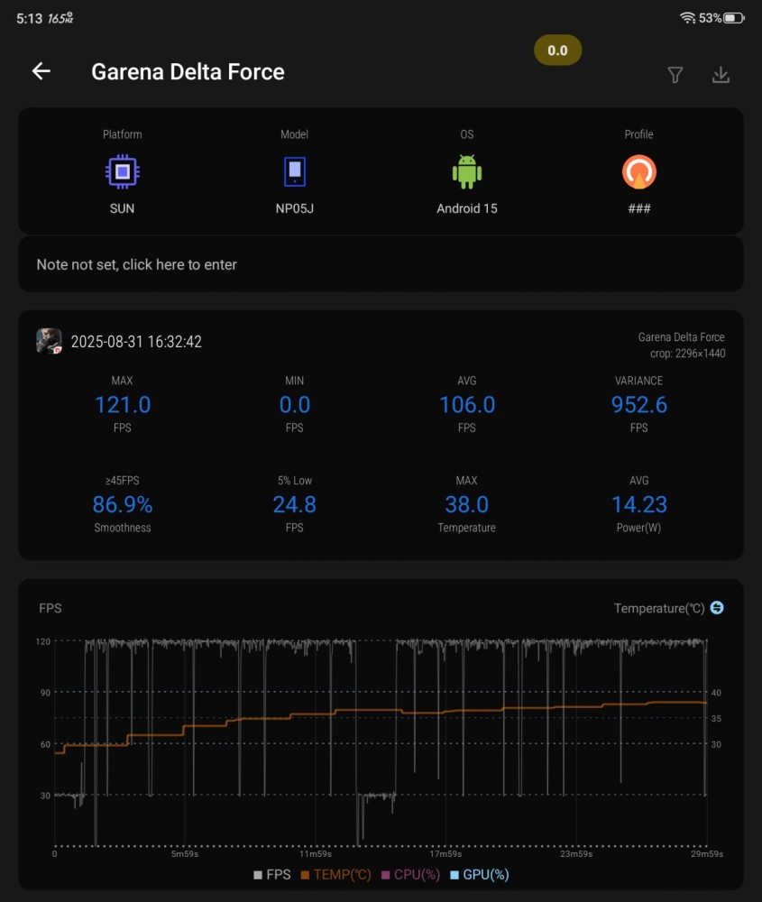

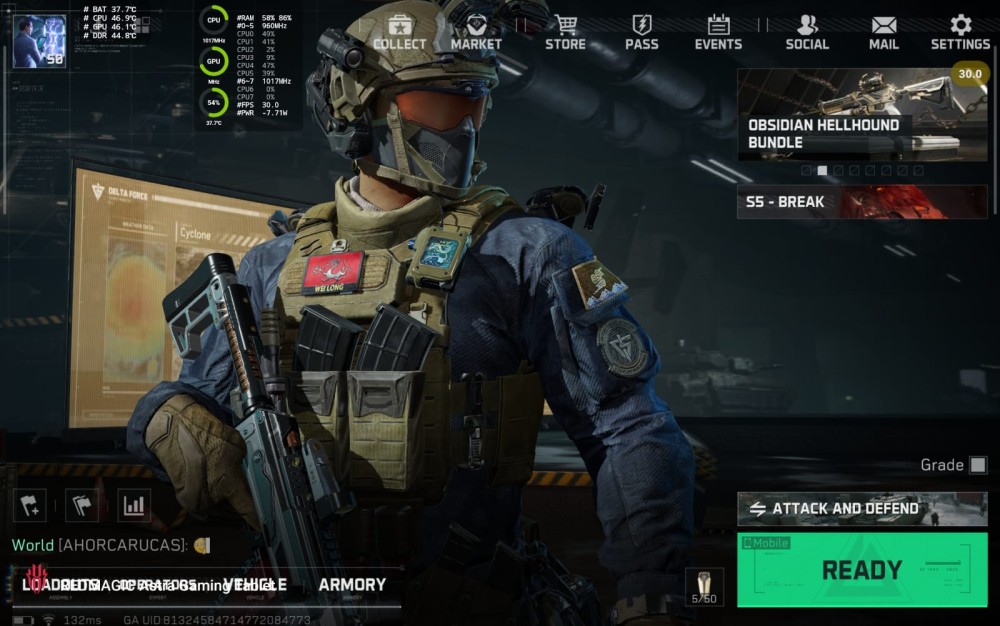

Como primer ejemplo, lo probaremos en Delta Force a una calidad grafica HD con 120 fps.
Si se siente bastante fluida y no hubo nigun bajo en FPS y no se calentaba el dispositivo, como se muestra en el siguiente imagen.
Se puede notar durante un uso de 30 minutos que si mantuvo estable los Fps alrededor de 106 y 121 como máximo. La temperatura máximo que llego fue de 38°C y eso es con el ventilador prendido, en un ambiente mas o menos de 21-24°C.

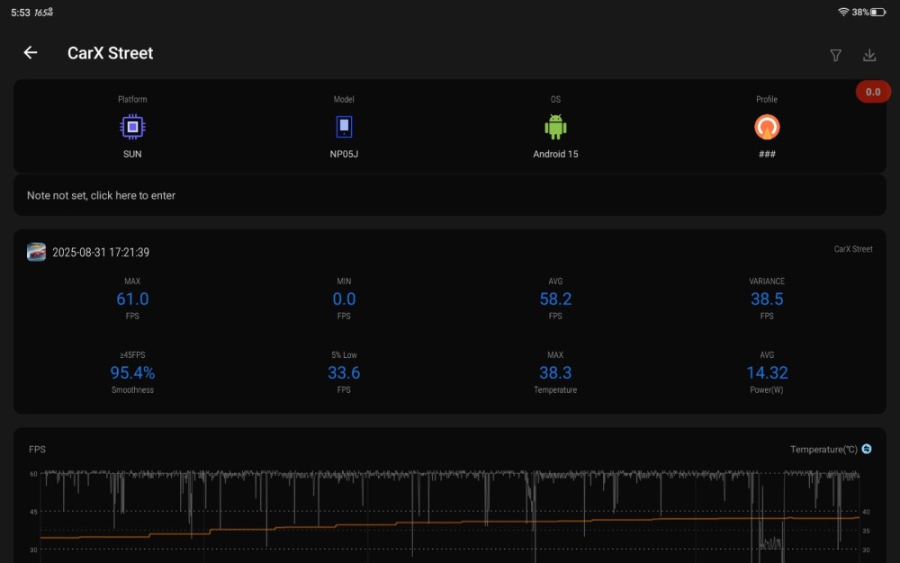

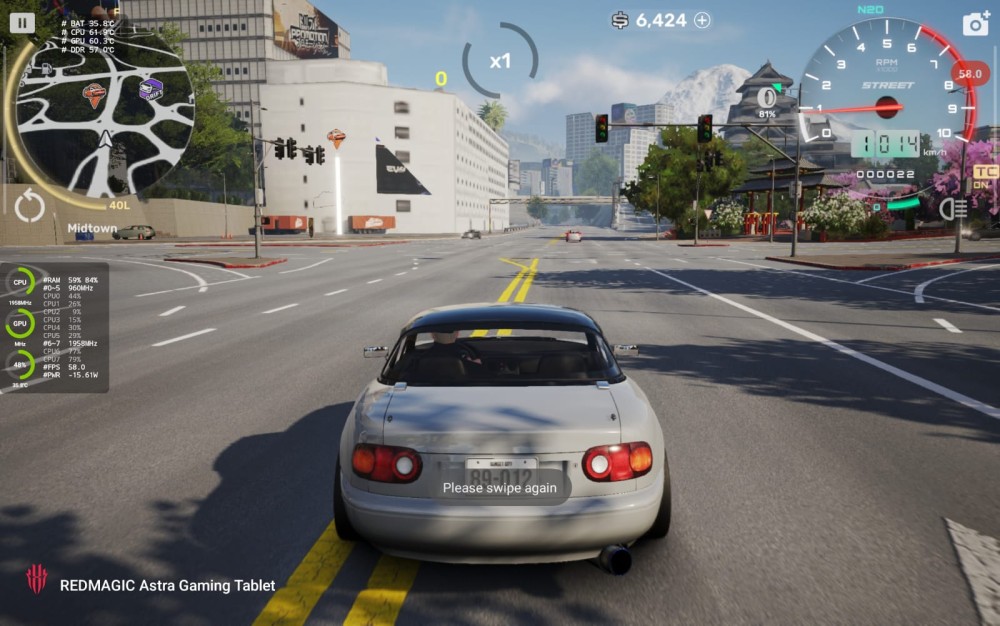

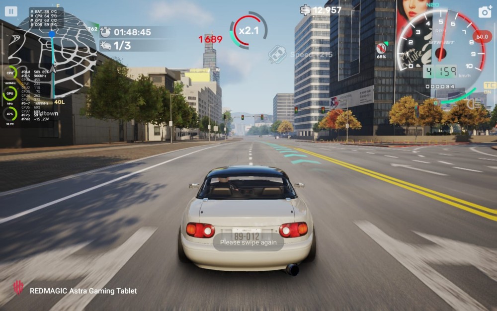

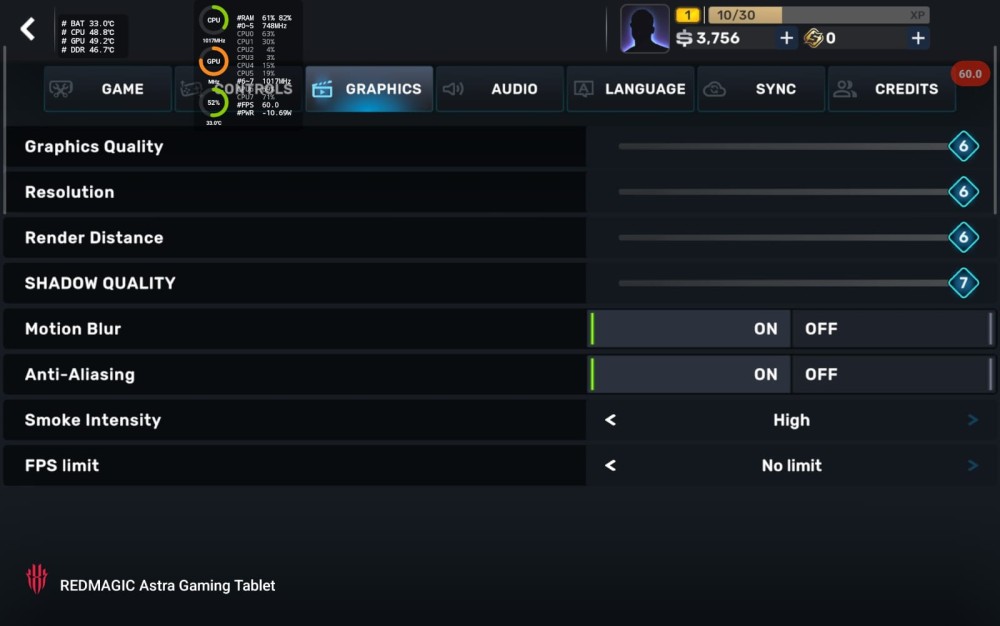

Otro juego que probe fue CarX Street. Igual tiene todo al máximo.
Tambien tuvo 60fps estables sin ningún tropiezo y manteniendo fresco la temperature.

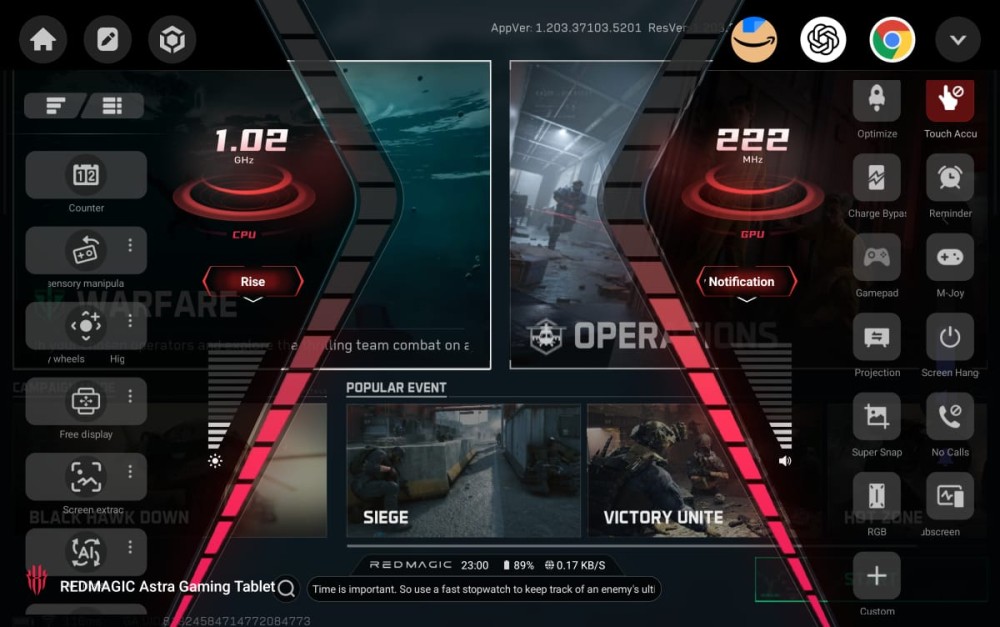

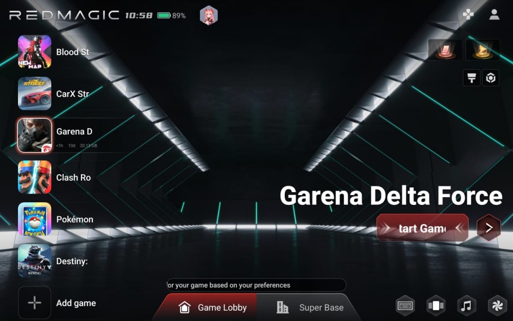

Dentro del Game space incluye plug-ins preinstalados que permiten mejorar distintos aspectos de la experiencia de juego. Además, ofrece opciones para transmitir la pantalla a un monitor externo o incluso a una PC mediante USB. También es posible reajustar los esquemas de control y conectar un teclado y un mouse para una experiencia más completa.
Dentro de los juegos también contamos con la superposición Energy Cube. Básicamente son dos menús grandes y simétricos a cada lado de la pantalla, donde con un solo toque tienes acceso a casi todo lo que necesitas. Desde ahí puedes activar o desactivar plugins, ajustar notificaciones, controlar el ventilador, grabar la pantalla, gestionar la carga o incluso cambiar la tasa de refresco.
Pero eso no es todo: también puedes monitorear en tiempo real la frecuencia de la CPU y GPU, los FPS o hasta los clics por segundo. Y para rematar, incluye accesos directos a apps de mensajería, así que puedes responder chats en ventana flotante sin salir de tu partida.

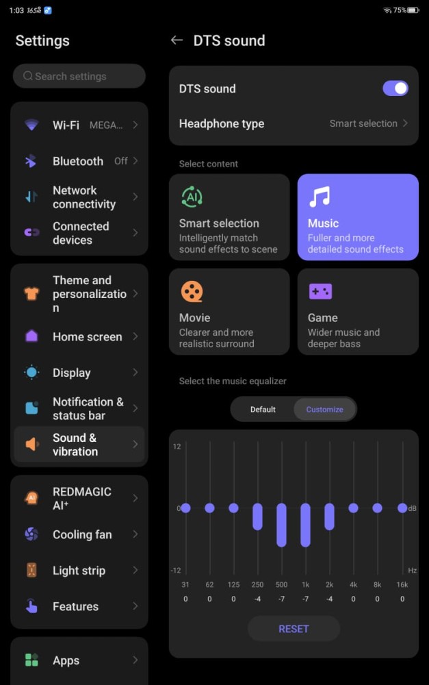

Otro cosa es que las bocinas no so los mejores pero si se puede ajustar dentro del apartado DTS para que suenan un poquito mejor.
